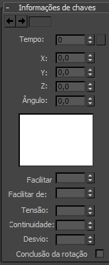

Os controladores de TCB exibem suas propriedades em uma caixa de diálogo de informações de chave na Vista de trilha e uma implementação de informações de chave no painel de movimento.
Campo tempo
Especifica quando a chave ocorre no tempo.
Bloqueio de tempo
Evita o movimento horizontal da chave nos modos de edição da Vista de trilha.
Campos de valor chave
Armazena os valores da animação para a chave. O número e o significado dos campos varia de acordo com os diferentes tipos de dados de parâmetro. Algumas organizações de campo típicas são:
  • Campos XYZ para chaves de Posição e Point3
  • Campos de porcentagem XYZ para chaves de Escala
  • Um único campo de valor para chaves Flutuantes
Gráfico de TBC
Diagramas o efeito que alterar o controlador propriedades terão na animação. A cor vermelha marca no topo da curva representa a chave. As marcas para a esquerda e direita da curva representam uma divisão de tempo em qualquer lado da chave.
O gráfico é uma representação TCB estilizadas de animação em torno de uma única chave. Se desejar visualizar o efeito da alteração das propriedades de TBC na curva de animação verdadeira, utilize o modo Curvas de função da Vista de trilha (funciona somente com posição e escala).
As seguintes descrições referem-se tanto ao gráfico de TBC e à curva de função, quanto à curva de animação.
Nota: Ao alterar as propriedades de uma seleção de várias chaves, o gráfico de TCB ficará em branco, a não ser que todas as propriedades sejam iguais.
