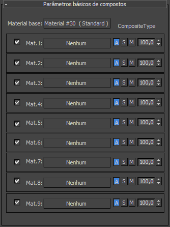

Interface
Material de base
Clique para exibir o Navegador de materiais/mapas e selecione o Material base. Por padrão, o Material base é um Material padrão. Os outros materiais são compostos por sobreposição de materiais sobre esse material, de cima para baixo.
Mat 1 até Mat 9
Cada um desses nove grupos contém controles para compor um material. Por padrão, nenhum material está atribuído.
Caixa de seleção
Quando ativado, usa o material no composto. Quando desativado, não usa. Padrão=ativado.
Botão
Exibe o Navegador de materiais/mapas, no qual é possível atribuir um material composto.
Botões ASM
Esses botões controlam como o material é composto. Padrão = A.
  • A Esse material usa opacidade aditiva. As cores do material são somadas com base em suas opacidades.
  • S Esse material usa opacidade subtrativa. As cores do material são subtraídas com base em suas opacidades.
  • M Esse material combina materiais com base no valor de Quantidade (consulte a seguir). A cor e a opacidade são mescladas da mesma forma que ao usar Mesclar material sem máscara.
Quantidade
Controla a quantidade da combinação. Padrão=100,0.
Para composições aditivas (A) e subtrativas (S) o valor de Quantidade pode variar de 0 a 200. Quando a Quantidade for 0,0, a composição não ocorrerá e o material abaixo não ficará visível. Quando a Quantidade for 100,0, a composição estará concluída. Quando a quantidade for maior que 100,0, a composição estará "sobrecarregada": As partes transparente do material se tornarão mais opacas, até que o material abaixo não fique mais visível.
Para composições combinadas (m) , a Quantidade pode variar de 0,0 a 100,0. Quando a Quantidade for 0,0, a composição não ocorrerá e o material abaixo não ficará visível. Quando a quantidade for 100,0, a composição estará concluída e somente o material abaixo ficará visível.
