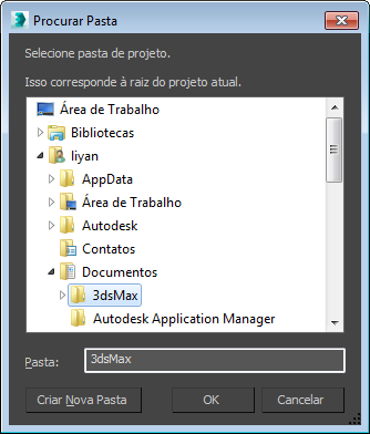

Aparece quando você define uma nova pasta de projeto.
Utilize os controles do navegador para navegar na estrutura do disco até a pasta de projeto para usar, realçar o nome da pasta e, logo, clique em OK.
Clique para criar uma pasta denominada \Nova Pasta dentro da pasta realçada. Quando criada pela primeira vez, o nome da pasta é realçado, para que você possa editá-lo. Use o teclado para renomear a pasta, ou pressione Enter para aceitar o nome padrão.
