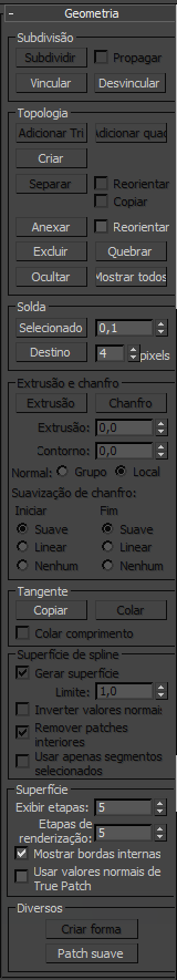

As funções disponíveis no nível de objeto de patch editável (ou seja, quando nenhum nível de subobjeto é selecionado) também estão disponíveis em todos os níveis de subobjeto e funcionam de maneira exatamente igual em cada nível.
Para obter mais informações sobre essas configurações, consulte Superfície de patch editável.
Consulte a implementação Geometria (Patch) para obter descrições detalhadas desses controles.
