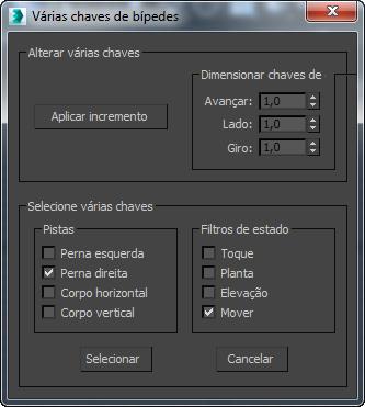

Por exemplo, para selecionar todas as chaves da perna esquerda em um estado Movimento (o estado da perna entre passos plantados), ative Perna esquerda e o filtro Estado de movimento e, em seguida, clique em Selecionar.
Esses controles permitem aplicar a chaves selecionadas a rotação ou a conversão de cinemática inversa de um membro, no quadro atual. Selecione primeiro as chaves na Vista de trilha e, em seguida, gire ou mova o membro e clique em Aplicar incremento.
Aumenta ou diminui o movimento padrão aplicado à cauda do bípede de três tipos de rotação. Para ativar as configurações numéricas, selecione as chaves da cauda na trilha Cauda do bípede, na Vista de trilha.
Para frente A quantidade de balanço para frente e para trás na cauda.
Laterais A quantidade de balanço de um lado para o outro da cauda.
Giro A quantidade de rotação do eixo X local de cada objeto de cauda.
Esses controles permitem selecionar chaves de acordo com o estado do pé nos quadros com chaves. Isso é útil para aplicar um incremento a todas as chaves de um determinado tipo em uma determinada trilha.
