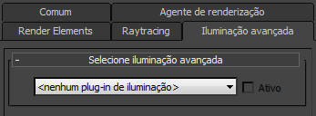

A implementação Iluminação avançada permite que você selecione uma das opções de iluminação avançada que acompanham o agente de renderização de linhas de digitalização padrão: o Rastreador de luz ou Radiosidade.
O Rastreador de Luz fornece sombras com bordas suaves e transferência de cor para cenas brilhantes, como cenas exteriores. A Radiosidade fornece uma modelagem fisicamente precisa da luz em uma cena.
Até você escolher uma opção de iluminação avançada, o painel Iluminação avançada exibe uma única implementação, Selecionar iluminação avançada.
Escolha uma opção de iluminação avançada a partir da lista suspensa. Padrão = Nenhuma iluminação avançada escolhida.
Quando é escolhida uma opção de iluminação avançada, use a opção Ativo para ativar/desativa se a iluminação avançada é usada ao renderizar a cena. Padrão=ativado.
