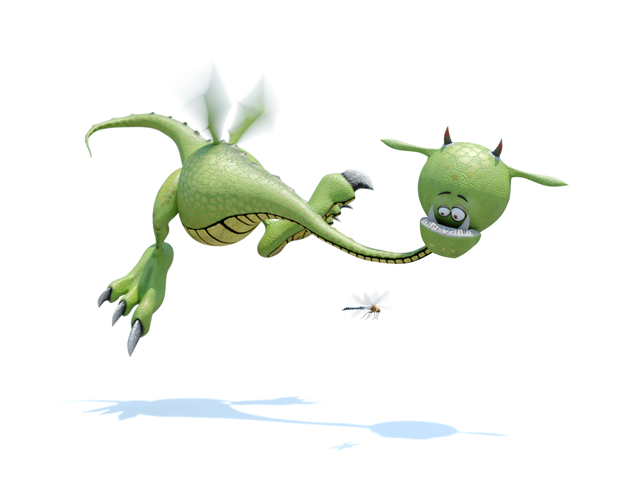

O CAT, embora bastante avançado, é de algumas maneiras o mais simples entre os dois sistemas de animação de personagem. Com o CAT é possível montar e animar com mais facilidade personagens com várias pernas e não humanoides. Ele também é capaz de animar personagens humanoides de forma muito realista. Entre as montagens integradas do CAT há diversas criaturas com vários membros como um dragão com quatro pernas e duas asas, uma aranha e uma centopeia com 18 pernas. É possível animá-los com facilidade ao longo de caminhos sem deslize dos pés, usando o editor de CATMotion com base em gráficos. O CATMotion é mais adequado para modificar movimentos cíclicos em tempo real ao ajustar os parâmetros para partes de corpo como a bacia. Os parâmetros incluem Girar, Rolar, Inclinar, Elevar e Empurrar.
Outro recurso poderoso, mas relativamente fácil de usar do CAT é o sistema de camadas, disponível no CATMotion (para ciclos de parte do corpo individual) e no nível de montagem completa, com pesagem de quadros-chave em ambos os níveis. O segundo contexto suporta a codificação de cores de camadas, portanto, é fácil ver qual camada está contribuindo para o movimento a qualquer momento. O CAT também suporta a mesclagem entre cinemática inversa e cinemática direta para controle personalizado.

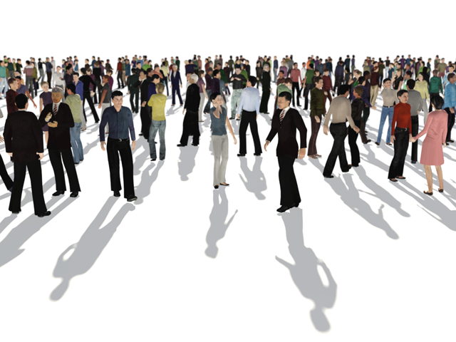

O recurso de animação de personagem Preencher é ideal para produzir cenas com muitas pessoas.
Preencher possui ferramentas para animar rapidamente pessoas movendo-se ao longo de rotas como caminhos e calçadas, bem como passando um tempo em áreas específicas, sentadas ou em pé. Isso permite ajustar a aparência da multidão ao controlar a aparência, as ações, a interação, a velocidade, a resolução, entre outras opções dos personagens. É possível personalizar ainda mais a aparência e a animação de uma multidão do Preencher com edição manual tradicional, usando texturas salvas e animações consolidadas.
