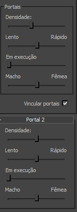

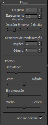

  5. Vá para o painel Modify. Na implementação Fluxo, clique para desativar Portais de vínculo.
    A etiqueta na implementação Fluxo principal é alterada para indicar que este grupo controla o Portal 1. Agora, os controles na implementação Portal 2 também estão disponíveis.

  6. Em ambos os grupos Portal, arraste o controle deslizante Densidade totalmente para a direita (Densidade total).
  7. Na implementação Fluxo Portal 1, arraste o controle deslizante Lento/rápido totalmente para a esquerda.
  8. Na implementação Portal 2, arraste o controle deslizante Corrida totalmente para a direita.
