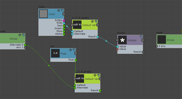

Ao trabalhar com grupos no ShaderFX Editor, é possível ter de esvaziar os soquetes no nó do grupo que deseja remover.
Os soquetes vazios são removidos após salvar e recarregar a cena, desde que as seguintes condições sejam atendidas:

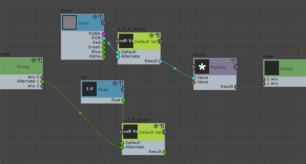

Nesse exemplo, qualquer 0 é removido automaticamente ao salvar e recarregar, enquanto qualquer 0 somente pode ser excluído se você mover a Alternativa de 1 acima de qualquer 0. Os soquetes 1 e 2 são ambos retidos
Para o nó de grupo à esquerda, a soquete alternativa 1 deve subir antes de remover "um" soquete adicional.
Para o nó de saída à direita, "um" soquete adicional será removido.
Para mover um soquete em um nó de grupo:
Os soquetes adicionais vazios são removidos após salvar e recarregar a cena.
