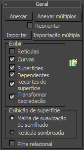

As superfícies NURBS não relacionais oferecem uma forma para aprimorar o desempenho de NURBS com modificadores. Eles são controlados pela alternância Pilha relacional na implementação Geral de objetos NURBS.
Quando Pilha relacional está ativado, o NURBS mantém a modelagem relacional total na pilha de modificadores. Quando essa alternância está desativada (o padrão) o uso da pilha de modificadores converte as superfícies em independentes de VC antes de aplicar modificadores. As superfícies na pilha comportam-se de maneira não relacional. Se o modelo NURBS não contiver superfícies dependentes, ele se comportará da mesma forma na pilha, independentemente da configuração de Pilha relacional. No entanto, os resultados são mais rápidos se Pilha relacional estiver desativado.
Quando Pilha relacional está desativado, não há sobrecarga de cópia de dados do modelo relacional e não é necessário calcular as superfícies relacionais, portanto, o desempenho é mais rápido.
Para usar superfícies NURBS não relacionais:
Ao retornar ao topo da pilha de modificadores, o desempenho será mais lento, mas as superfícies dependentes serão precisas. O modelo NURBS modificado tem uma aparência diferente da que tinha com a pilha não relacional. Normalmente a diferença na aparência não é grande, mas a pilha não relacional pode exibir anomalias como fissuras entre superfícies Mescladas.
