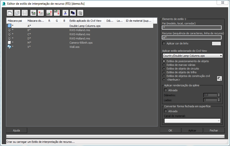

Esse recurso funciona junto com os Painéis de importação de geometria do Civil View. A interpretação de recursos pode ser ativada a partir desses painéis e o acesso direto a ela é oferecido para editar esses estilos.
Lista o conteúdo do estilo FIS atual. Cada linha exibe um elemento individual. É possível selecionar um elemento para exibir suas configurações no grupo do elemento FIS.
Inicie um novo estilo
Abrir estilo
Salvar estilo
Adicionar novo elemento
Excluir elemento selecionado
Mover o elemento selecionado para cima
Mover o elemento selecionado para baixo
elemento cortado
Copiar elemento
Colar elemento

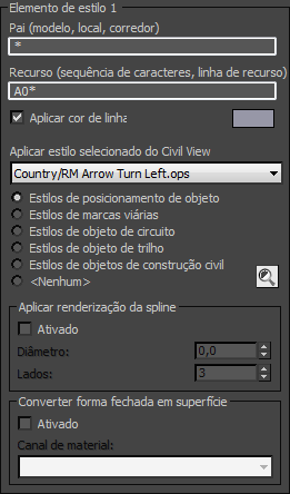

Exibe os parâmetros associados ao elemento FIS selecionado na lista.
Cada elemento de estilo inclui as máscaras para o pai e o recurso. Eles permitem aplicar uma definição de estilos do Civil View ao recurso importado.
Você também pode definir a cor da linha para as formas importadas.
Exemplos de referências pai de origem incluem modelos MX, corredores e locais 3D de construção civil, camadas do AutoCAD e os níveis do MicroStation.
Exemplos de referências de nome de recurso de origem incluem sequências MX, linhas de recurso do Civil 3D e linhas de rompimento.
Se você desativar essa opção, o Civil View aplicará uma cor de linha padrão codificada. As cores de linha somente afetam a exibição de formas nas viewports do 3ds Max; elas não têm efeito na saída renderizada.
A lista de conteúdo é derivada de pastas do país, projeto e kits de recursos privados do Civil View. Se um estilo com o mesmo nome já existir em mais de um kit de recursos ativo, o Civil View corresponderá à primeira coincidência de nome de estilo localizada em qualquer kit na seguinte ordem de prioridade:
Alterar essa seleção altera a lista de estilos disponíveis.
[visualização do estilo]Você também pode visualizar essa janela clicando duas vezes em um elemento na lista de estilo FIS principal.
Por padrão, os objetos de forma importados não são renderizáveis em uma cena do 3ds Max. Crie a geometria adicional ao longo do caminho de uma forma importada (como marcas viárias ou guard rails) para ver o caminho da forma em vistas renderizadas.
No entanto, há ocasiões em que ela pode ser útil para renderizar o próprio objeto de forma, por exemplo, quando os dados importados da forma representam os cabos de um deque de ponte suspensa. Esses controles permitem criar formas para renderização.
Quando você ativa essa opção, as formas fechadas de entrada que coincidem com uma máscara de recurso especificada são trianguladas automaticamente. Também é possível atribuir um material de canal para que a superfície tenha a textura aplicada.
Essa opção é particularmente útil com alguns tipos de dados de pesquisa em que limites entre diferentes tipos de superfície são representados por uma série de sequências de limite.
