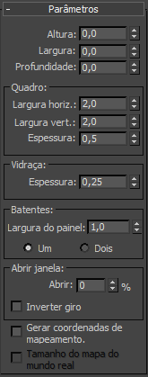

Altera o tamanho do painel envidraçado dentro de cada caixilho.
Especifica o número de painéis de janela: um ou dois. Usar dois painéis cria uma janela como uma porta dupla; cada painel é articulado em sua borda lateral externa.
Especifica a porcentagem de abertura da janela. Esse controle pode ser animado.
Ative essa opção para que os caixilhos se abram na direção oposta.
