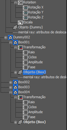

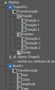

Para colocar outros tipos de objetos no anel:
Você pode usar qualquer versão de Vista de trilha: Editor de curva ou Dope Sheet.
O nome fica realçado.
A caixa ou as caixas são substituídos pelo objeto copiado.
Superior: objeto que substituiu as caixas da matriz
Inferior: o resultado
