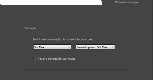

Preferências do modo de interação
No painel Modo de interação da caixa de diálogo Configurações de preferência, você decide se o comportamento do mouse e de atalhos de teclado coincidem com as versões anteriores do 3ds Max ou do Autodesk Maya.
Configurações de personalização específicas para mouse e atalhos de teclado estão na caixa de diálogo Personalizar interface do usuário painel Mouse e painel Teclado. Se você alterar o modo de interação usando esse painel, as configurações nos outros dois painéis também serão alteradas.
O arquivo 3dsmax.ini salva o modo escolhido, para que esse modo persista de uma sessão do 3ds Max para a próxima.
Interface
Selecionar uma lista suspensa Modo de interação
Escolha o modo que deseja utilizar:
  • 3ds Max (O padrão). Mouse e atalhos de teclado se comportam da maneira "tradicional" do 3ds Max.
  • Maya O comportamento do mouse e dos atalhos de teclado corresponde ao Autodesk Maya.

[lista suspensa de aplicativos]
A única opção é Somente para 3ds Max.
Ativar a navegação com toque
Quando ativada, ativa a entrada gestual em dispositivos multitoque. Padrão=desativado.
