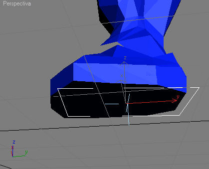

O sistema de ponto de giro do pé CAT permite posicionar o ponto de rotação de um pé onde quiser. Para usá-lo, basta mover o ponto de giro para onde pretende rodar a plataforma do pé. O ponto de giro do pé é animável, por isso basta movê-lo com a Chave automática ativada, da mesma forma que efetua uma animação no 3ds Max.
Para trabalhar com o sistema de ponto de giro do pé:
Com a Plataforma do pé selecionada, é possível ver o Ponto de giro do pé: A cruz no centro da Plataforma do pé.
Subobjeto.
Subobjeto. Agora, quando você
roda a Plataforma do pé, roda a partir dos dedos do pé.
