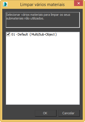

A caixa de diálogo Limpar vários materiais é aberta exibindo o seguinte:
A caixa de diálogo exibe uma lista de todos os materiais Multiobjeto/subobjeto que contêm submateriais não atribuídos. Todos os materiais Multiobjeto/subobjeto são automaticamente ativados e, portanto, ficam sujeitos a limpeza.
Todos os submateriais não utilizados são excluídos e a caixa de diálogo fecha.

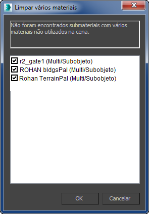

A caixa de diálogo Limpar vários materiais é aberta.
Todos os submateriais não utilizados são excluídos dos materiais indicados e a caixa de diálogo fecha.
A caixa de diálogo Limpar apresenta uma lista de todos os materiais Multiobjeto/subobjeto que, na cena, contêm materiais não atribuídos. Você pode selecionar os materiais dos quais deseja remover materiais não atribuídos.
A caixa de diálogo consiste em duas partes: um campo de status na parte superior e uma lista de materiais Multiobjeto/subobjeto.
