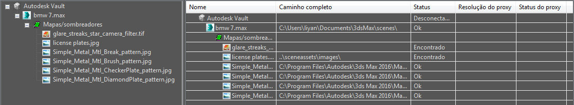

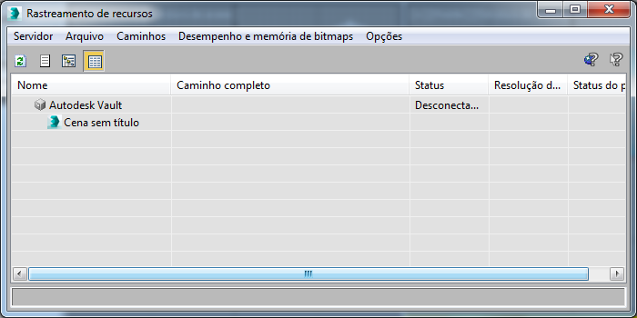

Esquerda: janela da caixa de diálogo Rastreamento de recursos no modo Vista em árvore
Direita: janela da caixa de diálogo Rastreamento de recursos no modo Vista em tabela
A janela da caixa de diálogo Rastreamento de recursos lista todos os recursos da cena atual usando uma vista em árvore ou uma vista em tabela, dependendo da configuração vigente. Os recursos listados incluem o arquivo de cena, as imagens utilizadas pela cena em materiais etc., XRefs e arquivos fotométricos. Por padrão, os arquivos de saída (por exemplo, imagens renderizadas) também aparecem na listagem da janela; se desejar, você pode desativar a exibição desses arquivos.
