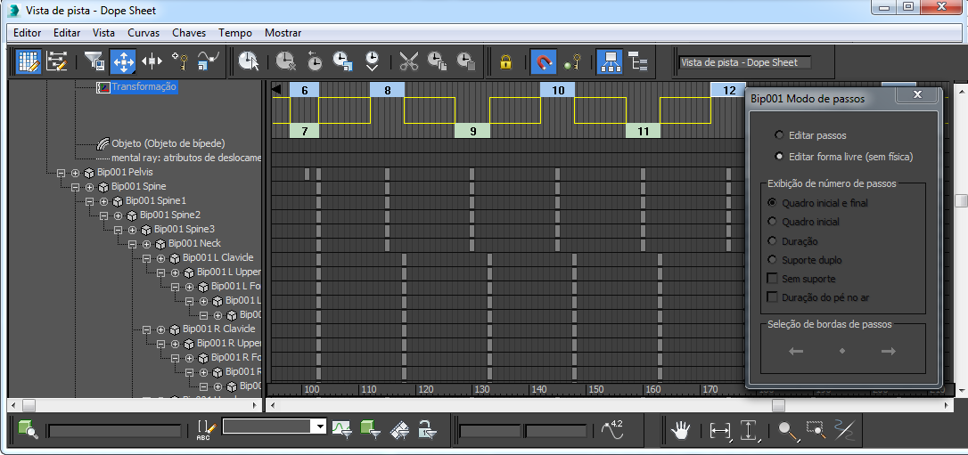

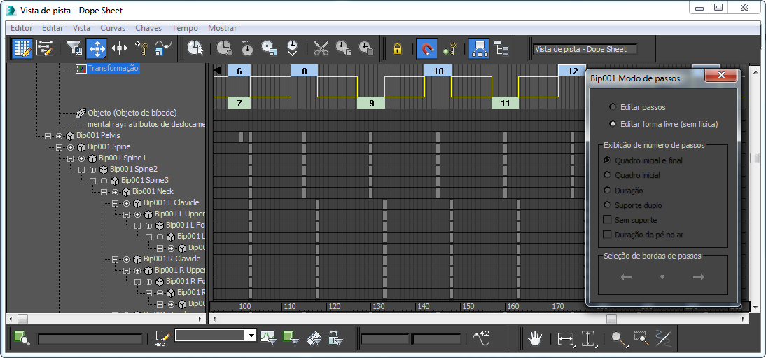

O editor Vista de trilha - Dope Sheet é utilizado para inserir um período de forma livre entre passos. Durante um período de forma livre, a dinâmica vertical (efeitos gravitacionais) é suspensa e as chaves verticais do corpo usam a dinâmica de spline.
Para converter um período no ar em modo de forma livre:
Vista de trilha - Dope Sheet no menu 3ds Max.
Em cada período no ar da Vista de trilha, uma caixa amarela vazia aparece.
Nenhuma dinâmica vertical durante o período de forma livre, então retorna à dinâmica vertical durante o próximo período no ar.

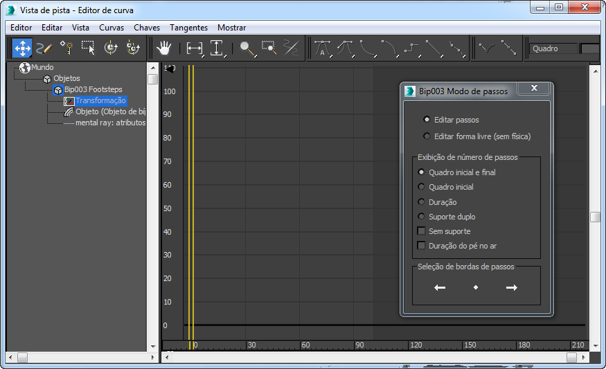

Para editar a sincronização de passos após a criação de um período de forma livre, selecione a opção Editar passos na caixa de diálogo Modo de passos.
