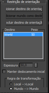

Interface
Após atribuir uma Restrição de orientação, será possível acessar suas propriedades na implementação Restrição de orientação, no painel Movimento. É possível usar essa implementação para adicionar e excluir destinos, atribuir pesos, atribuir e animar valores de peso de destino e ajustar outros parâmetros relacionados.
Nota: Ao atribuir uma Restrição de orientação usando o menu Animação, o 3ds Max atribui uma controlador Lista de rotação ao objeto. Na implementação Lista de Rotação, está localizada a Restrição de orientação, que é a restrição atribuída. Para visualizar a implementação Restrição de orientação, clique duas vezes na entrada Restrição de orientação na lista.
Adicionar destino de orientação
Adiciona novos objetos de destino que influenciam o objeto restringido.
Adicionar mundo como destino
Alinha o objeto restringido ao eixo do mundo. É possível pesar a quantidade de influência que o destino mundo tem no objeto restringido, da mesma forma que com qualquer outro objeto de destino.
Excluir destino de orientação
Remover destinos. Após a remoção do destino, ele não influenciará mais o objeto restringido.
[lista alvo]
Mostra os objectivo e suas espessuras.
Peso
Atribui e anima os valores de peso para cada destino.
Manter deslocamento inicial
Preserva a orientação original do objeto restringido. Ao desativar Manter deslocamento inicial, o objeto ajusta-se para corresponder à orientação do seu destino ou destinos. Padrão=desativado.
Grupo Regra de transformação
Quando uma restrição de orientação é aplicada a um objeto que faz parte de uma hierarquia, ela determina se a transformação de nó local ou a transformação pai será usada para a restrição de orientação.
  • Local –> local Quando selecionado, a transformação do nó local é usada para a restrição de orientação
  • Mundo –> mundo Quando selecionado, a transformação pai ou de mundo será aplicada ao invés da transformação de nó local.
