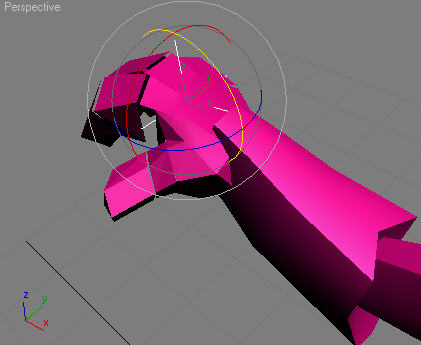

Quando o valor de Alinhamento de alvo é definido como 0.0, a palma se move, mas não gira com o alvo de cinemática inversa; em vez disso, ela permanece alinhada com o último osso desse membro. Em um personagem humanoide, isto é o antebraço.
A palma não herdou as rotações do alvo de cinemática inversa.
Quando o valor de Alinhamento de alvo é definido como 1.0, a palma herda as posições e rotações do alvo de cinemática inversa.
A palma herdou as rotações do alvo de cinemática inversa.
