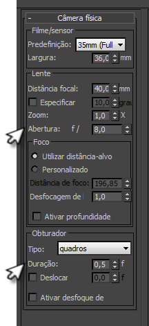

À medida que você cria suas cenas no 3ds Max, é necessário experimentar diferentes configurações de exposição para obter a condição de iluminação correta. Algumas dessas configurações dependem da velocidade e da abertura, especialmente os controles de exposição física dos modelos de Câmera física.
(O tipo de exposição de 1 / segundos não é a opção padrão da Câmera física, mas é o tipo mais comum para câmeras de filmagem antigas de imagem fixa.)
