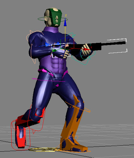

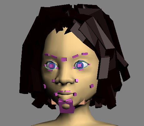

Ossos adicionais são ossos que é possível adicionar a qualquer osso no CAT por qualquer motivo. É possível usar ossos adicionais para armadura, respiração e animação facial, armas, bengalas e assim por diante.
