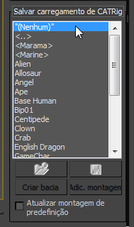

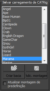

Para carregar um CATRig predefinido:

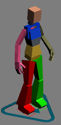

O equipamento é exibido na viewport.
CATRig predefinido Marama
