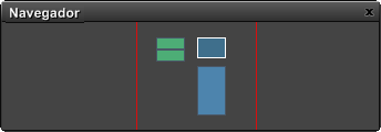

A janela Navegador aparece por padrão no canto superior direito da caixa de diálogo Editor de materiais Slate. Ela mostra um mapa da vista ativa.

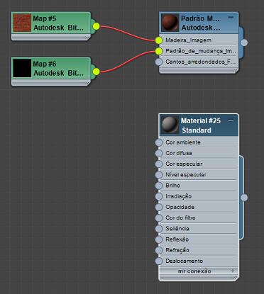

O Navegador centralizado em nós na vista
O aspecto correspondente da vista ativa

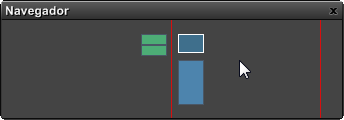

O retângulo vermelho no Navegador exibe o limite da vista ativa. Arrastar o retângulo no Navegador altera o foco da vista.
Movendo o limite da vista no Navegador para alterar o foco
O foco correspondente é alterado na vista ativa
O navegador é mais útil quando você tem uma grande quantidade de material de árvores exibido na vista ativa. É possível alternar a exibição do Navegador com uma opção no menu Ferramentas.
