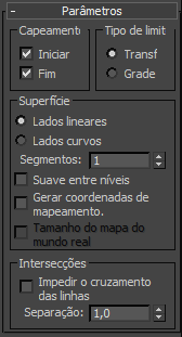

Capeamento final com o menor valor Z local (inferior) do objeto. Quando desativado, a parte inferior é aberta.
Capeamento final com o maior valor Z local (superior) do objeto. Quando desativado, o final é deixado aberto.
Controla se grupos de suavização são aplicados aos lados de uma objeto chanfrado. As capas sempre usam um grupo de suavização diferente que os lados.
Quando ativado, as coordenadas de mapeamento são aplicadas ao objeto chanfrado.
Controla o método de dimensionamento usado nos materiais mapeados com textura aplicados ao objeto. Os valores de escala são controlados pelas configurações Usar escala do mundo real encontradas na implementação Coordenadas do material aplicado. Padrão=ativado.
Impede que os contornos cruzem sobre si mesmos. Isso é feito através da inserção de vértices adicionais no contorno e da substituição dos cantos agudos por segmentos de linha plana.
Usando Impedir que linhas se cruzem:
Esquerda: desativado
Direita: ativado
Chanfro funciona melhor com formas arredondado ou formas com cantos maiores que 90 graus. Ângulos agudos (menos de 90 graus) produzem chanfros extremos e com frequência se sobrepõem a bordas próximas.
Define a distância a ser mantida entre bordas. O valor mínimo é 0,01.
Contém os parâmetros que definem a altura e a quantidade de chanfro de até quatro níveis.
Um objeto chanfrado requer um mínimo de dois níveis: um ponto inicial e um final. É possível adicionar mais níveis para variar a quantidade e a direção do chanfro do início ao fim.
Você pode considerar os níveis de chanfro como camadas de um bolo. O Contorno inicial é a parte inferior do bolo e os parâmetros de Nível 1 definem a altura e o tamanho da primeira camada.
Os níveis 2 e 3 são opcionais e permitem alterar a quantidade de chanfro e a direção. Ativar o nível 2 ou 3 adiciona outra camada ao objeto chanfrado com a altura e o contorno especificando a quantidade da alteração do nível anterior.
O último nível ativado é sempre a parte superior do objeto.
Você sempre deve definir os parâmetros do Nível 1.
Texto chanfrado tradicional utiliza todos os níveis com estas condições típicas:
Define a distância que o contorno está deslocado da forma original. Uma configuração diferente de zero altera o tamanho da forma original .
Inclui dois parâmetros que indicam a alteração do nível inicial.
Adiciona um nível depois do Nível 1.
Adiciona um nível após o nível anterior. Se o Nível 2 não estiver ativado, o Nível 3 é adicionado após o Nível 1.
