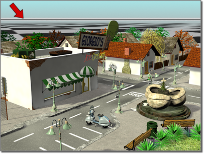

O horizonte de uma cena é a aresta de visão na altura da câmera, paralelo ao plano de coordenadas universais. É possível visualizar o horizonte em viewports de câmera.
Horizonte na distância de uma cena
Uma câmera é o nível quando ele e o respectivo alvo têm a mesma altura do plano de coordenada universal. Em outras palavras, a câmera do eixo Z local é paralela ao plano universal. Quando a câmera está nivelada, a linha do horizonte é centralizada no viewport. Conforme a câmera inclina para cima, a linha do horizonte abaixa; conforme a câmera inclina para baixo, a linha do horizonte se eleva.
