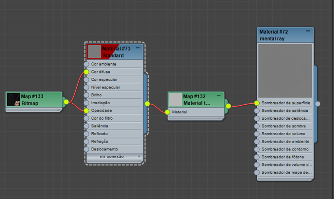

Por exemplo, se você desejar que um componente Superfície do material do mental ray seja semelhante a um material padrão que você tenha, atribua Material para sombreador como o sombreador de Superfície e, em seguida, lhe atribua o material padrão.
Material Padrão de vínculo em cadeia atribuído a um material do mental ray usando Material para sombreador
Se você precisar ajustar ainda mais o material, pode repetir estas etapas (sem precisar reatribuir o Material para sombreador).
