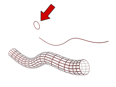

Um círculo é elevado ao longo de um caminho para criar uma forma tubular. Obter forma seleciona o spline de contorno.
Use Obter forma como um método de criação por elevação quando desejar que a forma se mova para a localização do caminho selecionado. Por exemplo, você usa este método se tiver criado um caminho na localização exata na qual deseja colocar seu objeto de elevação. Use Obter forma para criar uma elevação nessa localização.
Obter forma faz com que a forma se mova e gire para se alinhar com o nível atual do caminho. A orientação exata da forma é controlada por outras duas configurações de elevação denominadas Contorno e Atividade bancária.
