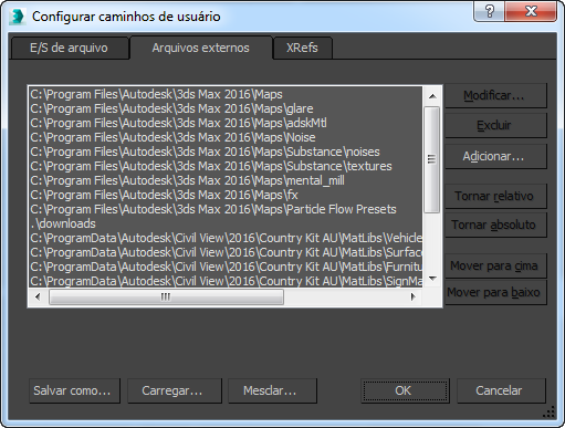

No painel Arquivos externos da caixa de diálogo Configurar caminhos, você pode adicionar ou modificar os diretórios do caminho para bitmaps, efeitos DirectX (FX, CGFX e XMSL) e downloads, ou seja, arquivos transferidos da Internet com i-drop. Os bitmaps são usados para imagens de plano de fundo e materiais mapeados (texturas, mapas de saliência, mapas de deslocamento, etc.). Os arquivos FX são usados pelo material do DirectX Shader.
Nota: Por padrão, os caminhos para \Maps\fx, \Maps e a pasta raiz estão relacionados com o diretório raiz do 3ds Max, onde a pasta \downloads está relacionada com a pasta do projeto por padrão.

Para modificar um caminho de arquivo:
  1. No painel Arquivos externos, escolha uma entrada do caminho.
  2. Clique em Modificar.
  3. Na caixa de diálogo Escolher diretório, execute uma das seguintes ações:
    • Insira um caminho no campo Caminho.
    • Navegue para localizar um caminho.
  4. Clique em Usar caminho.
    O novo caminho tem efeito imediatamente.
Para adicionar um caminho para um arquivo:
  1. No painel de Arquivos externos, clique em Adicionar.
  2. Na caixa de diálogo Escolher novo caminho de bitmap, execute uma das seguintes ações:
  3. Se você deseja incluir subdiretórios neste caminho, ative a opção Adicionar caminhos secundários.
Para excluir um caminho para um arquivo:
  2. Clique em Excluir.
    A localização do caminho é removida.
  3. Clique em Cancelar para restaurar o caminho.
    Isso fecha a caixa de diálogo Configurar caminho sem salvar quaisquer alterações de caminho.
Para mover um caminho para cima ou para baixo na lista:
  2. Execute uma das seguintes ações:
    • Clique em Mover para cima para mover a entrada para mais próxima da parte superior da lista, dando-lhe uma prioridade superior no processo de busca.
    • Clique em Mover para baixo para mover a entrada para mais próxima da parte inferior da lista, dando-lhe uma prioridade inferior no processo de busca.
