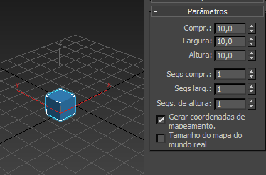

Uma caixa cúbica que ocupa um quadrado de grade inicial mede 10x10x10 unidades genéricas usando o sistema de medição padrão.
