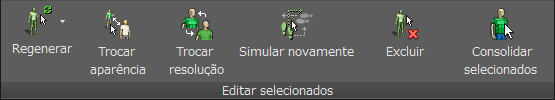

Fornece controles para ajustar as pessoas na simulação.
novamente, algumas alterações podem se perder.
Regenerar [regenerar selecionados] Para alterar aleatoriamente a aparência de uma ou mais pessoas após a simulação, primeiro selecione as pessoas e, a seguir, clique neste botão. Regenerar selecionados altera a malha do corpo e o material das roupas dos membros da multidão selecionados. Isto é útil para lidar com pessoas que são demasiado semelhantes entre si ou se destacam em outras maneiras, antes da renderização.
Aparência UI Clique para abrir a caixa de diálogo Personalização de estilos de multidão, que lhe permite personalizar a aparência das pessoas na multidão. Você pode usar esta função em combinação com Regenerar selecionados: selecione um novo intervalo de variação na caixa de diálogo e, a seguir, na caixa de diálogo, clique em Regenerar. Você pode depois fechar a caixa de diálogo e clicar em Regenerar diretamente a partir da faixa de opções.
Trocar de aparência Permutar a aparência não afeta a animação dos personagens: seu movimento permanece igual.
Alterar resolução Se a Pele de alta resolução não estiver instalada, clicar nesse botão iniciará um navegador da Web para fazer download desse recurso na forma de um arquivo executável. Após o download do arquivo, basta abri-lo para iniciar a instalação. Após a instalação, será possível começar a usar os personagens de alta resolução imediatamente.
Simular novamente [Simular seleção novamente]
Excluir [ Excluir seleção]
Consolidar selecionados Esse comando substitui cada personagem selecionado por um objeto de malha editável para a pele do personagem, além de uma animação de esqueleto: uma montagem hierárquica de ossos. A malha tem um modificador Pele aplicado e as estruturas são aplicadas a esse modificador. Depois da consolidação, o personagem ainda se move quando simulado, mas não faz mais parte de um sistema de Multidão e não está sujeito aos comandos Multidão.
