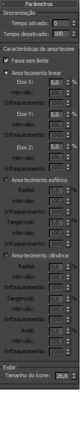

Grupo de sincronização
Tempo ativado/desativado
Os números de quadro nos quais a distorção espacial se torna ativa e inativa.
Grupo de Características de amortecimento
Este grupo permite-lhe escolher o Amortecimento linear, Amortecimento esférico ou Amortecimento cilíndrico, além de um conjunto de parâmetros para cada um.
Intervalo ilimitado
Quando ativado, Arraste exerce uma força de amortecimento total sobre um intervalo ilimitado. Quando desativado, as configurações de intervalo e de enfraquecimento relativas ao tipo de amortecimento atual entram em vigor.
  • Amortecimento linear Movimento no qual cada partícula é separada em vetores para os eixos X, Y e Z do local da distorção espacial. A área na qual o amortecimento é exercido para cada vetor é um plano infinito cuja espessura é determinada pela configuração de Intervalo correspondente.
    Eixo X/Y/Z
    Especifica a porcentagem do movimento de partículas juntamente com o eixo de distorção espacial de Arraste local afetado pelo amortecimento.
    Intervalo
    Define a espessura do "plano de intervalo" ou o plano infinito perpendicular ao eixo especificado. Entra em vigor somente quando o intervalo ilimitado é desativado.
    Enfraquecimento
    Especifica a distância além do Intervalo X, Y ou Z dentro do Amortecimento linear em que é aplicado. Amortecimento é mais forte na distância do Intervalo, diminui linearmente até ao limite do enfraquecimento e não tem efeito além dele. Enquanto o Enfraquecimento entra em vigor somente além do Intervalo, este é medido desde o centro do ícone e tem sempre um valor mínimo igual ao valor do Intervalo. Entra em vigor somente quando o intervalo ilimitado é desativado.
  • Amortecimento esférico Quando Arraste opera no modo de Amortecimento esférico, seu ícone é uma esfera dentro de uma esfera. O movimento de partículas é separado em vetores radiais e tangenciais. O amortecimento é aplicado a cada vetor dentro de um volume esférico cujo raio é definido pela configuração de Intervalo, quando o intervalo ilimitado é desativado.
    Radial/Tangencial
    Radial especifica a porcentagem de movimento de partículas em direção ao, ou para fora do centro do ícone de Arraste afetado pelo amortecimento. Tangencial especifica a porcentagem de movimento ao longo do corpo do ícone de Arraste afetado pelo amortecimento.
    Intervalo
    Especifica a distância a partir do centro do ícone de Arraste, em unidades do sistema, no qual o amortecimento está totalmente em vigor. Entra em vigor somente quando o intervalo ilimitado é desativado.
    Enfraquecimento
    Especifica a distância além do Intervalo radial/tangencial dentro do Amortecimento linear em que é aplicado. Amortecimento é mais forte na distância do Intervalo, diminui linearmente até ao limite do enfraquecimento e não tem efeito além dele. Enquanto o Enfraquecimento entra em vigor somente além do Intervalo, este é medido desde o centro do ícone e tem sempre um valor mínimo igual ao valor do Intervalo. Entra em vigor somente quando o intervalo ilimitado é desativado.
  • Amortecimento cilíndrico Quando Arraste opera no modo Cilíndrico/Esférico, seu ícone é um cilindro dentro de um cilindro. O movimento de partículas é separado em vetores radiais, tangenciais e radiais. O amortecimento é aplicado dentro de um volume esférico para os vetores radiais e tangenciais e em uma base planar para o vetor axial.
    Radial/Tangencial/Axial
    O amortecimento controla a porcentagem de movimento de partículas em direçãoao, ou para fora do centro da parte circular do ícone (Radial), ao longo do vetor radial (Tangencial) ou ao longo do comprimento do eixo longo (Axial) do ícone que é afetado pelo amortecimento, em uma base por quadro.
    Intervalo
    Especifica a distância a partir do centro do ícone de Arraste, em unidades do sistema, no qual o amortecimento Radial e Axial estão totalmente em vigor. O intervalo também especifica a espessura do plano infinito que regula o intervalo do amortecimento Axial. Entra em vigor somente quando o intervalo ilimitado é desativado.
    Enfraquecimento
    Especifica a distância para além do Alcance Radial/Tangencial/Axial na qual o Amortecimento linear é aplicado. Amortecimento é mais forte na distância do Intervalo, diminui linearmente até ao limite do enfraquecimento e não tem efeito além dele. Enquanto o Enfraquecimento entra em vigor somente além do Intervalo, este é medido desde o centro do ícone e tem sempre um valor mínimo igual ao valor do Intervalo. Entra em vigor somente quando o intervalo ilimitado é desativado.
Exibir grupo
Tamanho do ícone
Especifica o Tamanho de ícone.
