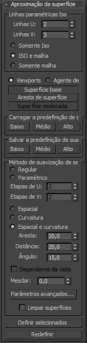

Interface
Grupo Iso Parametric Lines
Os controles deste grupo afetam a exibição das superfícies NURBS nas janelas de visualizações.
Linhas U e V
O número de linhas usadas para aproximar as superfícies NURBS nas janelas de visualização, ao longo do local das dimensões U e V da superfície, respectivamente. Reduzir esses valores pode acelerar a exibição da superfície, mas reduz a precisão da exibição. Aumentar este valor aumenta a precisão ao gastar tempo. A configuração de um desses valores para 0 exibe somente a aresta do objeto na cota correspondente.
  • Iso Only Quando selecionado, todas as janelas exibem as representações dalinha ISO da superfície. As linhas Iso (paramétricas) são semelhantes às linhas de contorno. As linhas mostram onde a superfície NURBS tem um valor U ou V constante ou ambos. As representações da linha Iso podem estar menos cheias e mais fáceis de visualizar do que as representações da malha de fio.
  • ISO e malha(padrão). Quando selecionado, as janelas de visualização de estrutura de arame exibe as representações de linha Iso da superfície e as janelas sombreadas exibem a superfície sombreada.
  • Mesh Only Quando selecionado, as janelas de visualização da estrutura de arame exibem a superfície como uma malha de arame e as janelas de visualização sombreada exibem a superfície sombreada.
    Em janelas de visualização de estrutura de arama, esta opção permite que você veja a aproximação de superfície usada para as janelas de visualização.
A Iso e malha exibem um bule de NURBS.
  • Viewports Quando selecionado, a utilidade afeta como as superfícies nos objetos NURBS são exibidas de forma interativa nas janelas de visualização, incluindo as janelas sombreadas e o renderizador de pré-visualização.
    As configurações da superfície das janelas de visualização são usadas quando ao aplicar um modificador de malha, como Mesh Select para os objetos NURBS. Isto é importante porque pode afetar a geometria da cena.
  • Renderer Quando selecionada, a utilidade afeta como as superfícies em objetos NURBS são exibidas pelo agente de renderização.
Superfície base
Quando ativado, as configurações afetam toda a superfícies do conjunto de seleção. Padrão=ativado.
Aresta de superfície
Quando ativado, as configurações afetam as arestas de tesselação das arestas de superfície que são definidas pelas curvas de guarnição.
Superfície deslocada
Disponível somente quando a renderização for escolhida. Ativar para definir um terceiro, independente de configuração de aproximação para superfícies que têm um mapa de Displacement (deslocamento)Mapa de deslocamento ou modificador Displace aplicado a ele.
Grupo Load Tessellation Preset
Permite que você escolha uma predefinição baixa, média ou de alta qualidade de nível de aproximação da superfície. Enquanto uma predefinição é selecionada, os valores que utiliza são exibidos na caixa do grupo Tessellation Method.
Os valores predefinidos são salvos no arquivo 3dsmax.ini. É possível personalizar os valores predefinidos utilizando os botões na caixa do grupo a seguir, Save Tessellation Preset.
Baixo

Grupo Método de suavização
Os controles nesta caixa de diálogo afetam as superfícies NURBS nas janelas de visualização, se Viewports for escolhido, ou pelo renderizador, se Renderer for selecionado. Você pode escolher entre cinco algoritmos. Cada um aproxima superfícies NURBS suavizando-as de forma diferente.
Nota: Quando Viewports for selecionado, também é preciso selecionar Mesh Only para ver o efeito das configurações do parâmetro da malha nas portas de visualização de estrutura do arame.
Em geral, se os valores predefinidos que você escolheu derem bons resultados, não é necessário ajustar os controles nesta implementação posteriormente. Utilize se você tiver problemas com a predefinição alternativa.
