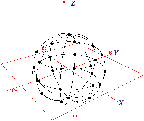

Exemplo da distribuição uniforme esférica
Uma esfera centrada em torno da origem é a representação da distribuição uniforme esférica, também conhecida como distribuição isotrópica. Todos os pontos no diagrama são equidistantes do centro. Portanto, a luz é emitida igualmente em todas as direções.

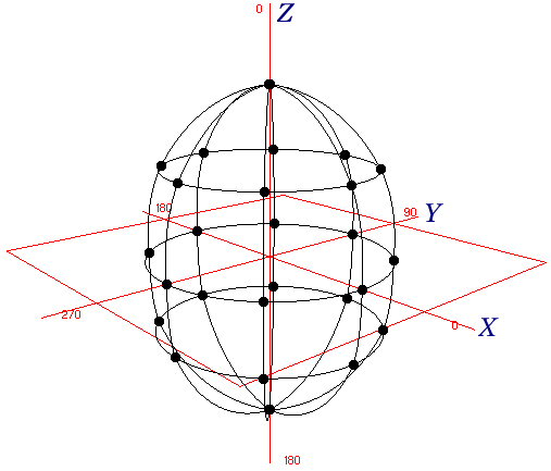

Exemplo da distribuição elipsoidal
Neste exemplo, os pontos na direção Z negativa tem a mesma distância da origem, como os pontos correspondentes na direção Z positiva, para que a mesma quantidade de luz brilhe para cima e para baixo. Nenhum ponto tem um componente X ou Y muito grande, seja positivo ou negativo, para que menos luz seja projetada lateralmente em relação a fonte de luz.
