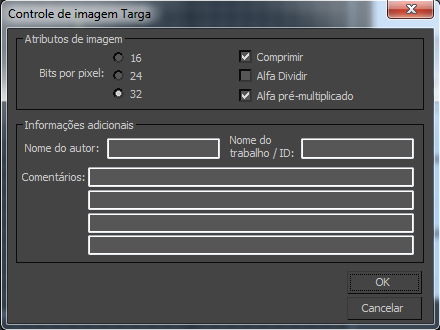

Clicar em Renderizar ou Configuração na caixa de diálogo Arquivo de saída de renderização exibe a caixa de diálogo Controle de Imagem Targa.
