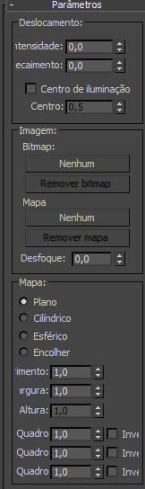

Interface
Grupo Deslocamento
Estes são os controles básicos para Deslocar flambagens de espaço.
Intensidade
Quando definido como 0,0, o Deslocamento de flambagem não tem efeito. Valores maiores do que 0,0 deslocam a geometria de objeto ou partículas da posição do objeto Deslocar flambagem de espaço. Valores menores do que 0,0 deslocam a geometria na direção da flambagem. Padrão=0.0
Decaimento
Por padrão, o Deslocar flambagem tem a mesmo resistência ao longo de todo o espaço real. Aumentar a diminuição faz com que a resistência de deslocamento diminua a medida que a distância aumenta a partir da posição do Deslocar objeto flambagem. Padrão=0.0
Centro de luminosidade
Por padrão, o Deslocar espaço flambagem centraliza a luminosidade usando cinza médio (50%)como zero do valor de deslocamento. Valores de cinza maiores do que 128 deslocam na direção para fora (para longe do Deslocar objeto de flambagem) e valores de cinza menores que 128 deslocam na direção para dentro (em direção ao Deslocar objeto de flambagem). É possível ajustar o padrão utilizando o spinner Central. Com uma projeção Planar, a geometria deslocada é reposicionada acima ou abaixo do gizmo Planar. Padrão=0,5. Intervalo=0 a 1,0.
Grupo Imagem
Estas opções permitem escolher um bitmap e mapeá-lo para usá-lo para Deslocamento.
Botão Bitmap
(Rotulado "Nenhum" por padrão). Clique para atribuir um arquivo bitmap a partir de uma caixa de diálogo de seleção. Depois que você seleciona um bitmap, esse botão exibe o nome do bitmap.
Remover bitmap
Clique para remover a atribuição do bitmap ou do mapa.
Botão Mapa
(Rotulado "Nenhum" por padrão). Clique para atribuir um bitmap ou um mapa a partir do Navegador de material/mapa. Depois que você seleciona um bitmap ou um mapa, este botão exibe o nome do mapa.
Você também pode arrastar e soltar um mapa a partir de uma ranhura de amostra do Editor de material. Se o Editor de materiais Slate estiver aberto, é possível arrastar a partir do soquete de saída de um nó do mapa e soltar sobre este botão. Você também pode arrastar e soltar a partir de um botão de mapa no Editor de material ou de qualquer outro lugar da interface do 3ds Max. Quando você solta um mapa sobre o botão do mapa de deslocamento, uma caixa de diálogo pergunta se você deseja que o mapa seja uma cópia (independente) ou uma instância do mapa de origem.
Para ajustar os parâmetros do mapa de deslocamento (por exemplo, para atribuir um bitmap ou alterar as configurações de coordenadas), arraste o botão Mapa para o Editor de material e certifique-se de soltá-lo como uma instância. No Editor de material compacto, solte o mapa sobre uma ranhura de amostra não utilizada. No Editor de materiais Slate, solte-o sobre a Vista ativa.
Remover mapa
Desfoque
Aumente este valor para desfocar ou suavizar o efeito do deslocamento do bitmap.
Grupo Mapa
Esta área inclui parâmetros de mapeamento para um Deslocar flambagem mapeado por bitmap. As opções de mapeamento são comparáveis às opções usadas com materiais mapeados. Os quatro modos de mapeamento controlam como o Deslocar objeto de flambagem projeta seu deslocamento. A orientação objeto de flambagem controla onde na cena o efeito de deslocamento irá aparecer no limite de objetos.
  • Planar Projeta o mapa a partir de um único plano.
  • Cilíndrica projeta o mapa como se fosse ajustado ao redor de um cilindro.
  • Esférica Projeta o mapa a partir de uma esfera, com singularidades na parte superior e inferior da esfera onde as arestas do bitmap se encontram nos polos da esfera.
  • Embalamento trunca cantos do mapa e une todos em um único pólo, criando somente uma singularidade.
Comprimento, Largura e Altura
Especifique as dimensões da caixa de delimitação da meta-alça da flambagem de espaço. A altura não tem efeito sobre o mapeamento de plano.
Agrupamento lado a lado de U/V/W
O número de vezes que o bitmap repete ao longo da dimensão especificada. O valor padrão de 1,0 mapeia o bitmap uma vez; um valor de 2,0 mapeia o bitmap duas vezes, e assim por diante. Valores fracionários mapeiam uma parte fracionária do bitmap além de cópias de todo o mapa. Por exemplo, um valor de 2,5 mapeia o bitmap duas vezes e meia.
Inverter Inverte a orientação do mapa ao longo do eixo U, V ou W.
