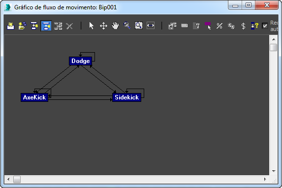

Fluxo de movimento é uma ferramenta que organiza clipes (arquivos de movimento) graficamente, de modo que as animações transitam com suavidade de um clipe para o outro. É possível utilizar um gráfico de fluxo de movimento para definir uma série de clipes com transições entre eles. O bípede, em seguida, executa uma série de movimentos em sequência.
Gráfico de fluxo de movimento com transições entre arquivos de movimento

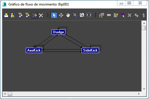

Também é possível criar uma rede de clipes no gráfico, onde cada clipe tem uma transição para dois ou mais clipes. Com este tipo de gráfico, você pode contar ao Character Studio a sequência real de movimento para você com base na seleção de aleatória.
Transições múltiplas de cada clipe
