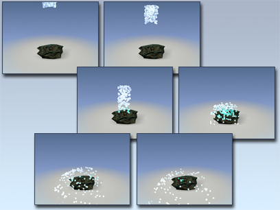

O UDeflector é um universal deflector que permite que você use qualquer objeto como uma partícula deflector.
As partículas de dispersão de quando ocorrer um objeto UDeflector
Para criar um UDeflector:
Especifica o objeto a ser utilizado como um deflector.
Exibe o nome do objeto selecionado.
Clique neste e, a seguir, clique em um objeto de malha para renderização a ser usada como um deflector.
