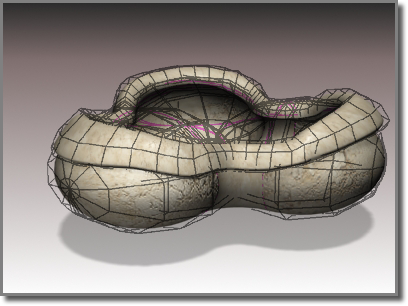

Em modelagem NURBS, a grade descrita pelos VCs que especificam uma Curva de VC ou superfície de VC. Nas viewports, aparece como uma estrutura amarela de ponto ao editar a curva ou superfície no nível de subobjeto de VC. Também é possível selecionar exibira grade de controle em viewports em todos os momentos. Consulte Subobjetos de subobjetos de ponto de VC.
Grade de controle em torno do modelo NURBS da bacia de fonte
