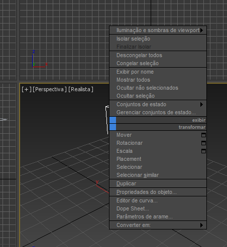

  2. Clique com o botão direito do mouse e escolha Editor de curva.

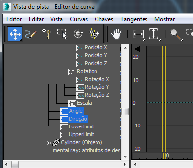

  3. Na visualização de hierarquia do Editor de curva, clique e aperte a tecla Ctrl+ clique para realçar as trilhas que você deseja publicar.

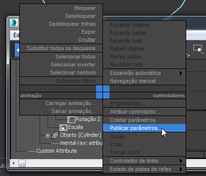

  4. Clique com o botão direito do mouse e, no menu do quad de hierarquia, selecione Publicar parâmetros.

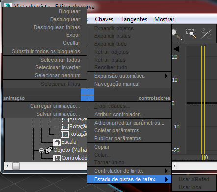

    Você pode ajustar e animar esses parâmetros localmente. Você também pode usar o Track View - Editor de curva da hierarquia do menu do botão direito para reverter para as configurações originais na cena de origem.
    Aviso: Selecionando Estado de trilhas de XRef Usar o XRef descarta as configurações locais e exclui os controladores locais.
