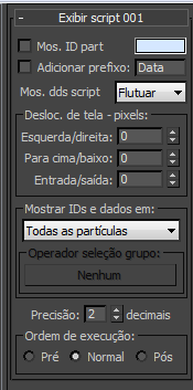

Interface
Exibir as IDs de partículas
Quando ativado, cada Particle exclusivo do número de índice é visível nas viewports. As partículas são numerados na ordem de sua criação, começando em 1 para a primeira partícula born.
[Color Swatch]
Mostra a cor utilizada para exibir os dados. O software permite selecionar uma cor diferente aleatoriamente para cada operador de script de exibição adicionado ao sistema. Para alterar a cor, clique na amostra de cor e use o seletor de cores para escolher uma cor.
Nota: Se o emissor for selecionada, os dados são exibidos em branco.
Adicionar prefixo
Quando ativado, exibe o texto na caixa de edição à direita da caixa de seleção à esquerda dos dados nas viewports.
Para especificar o texto do prefixo, clique na caixa à direita de Adicionar prefixo e insira o texto usando o teclado. Não é necessário para anexar o texto com um espaço; o operador automaticamente desloca o prefixo de dados.
Mostrar dados de script
Escolha o tipo de dados de script para exibição nas viewports. As opções disponíveis são flutuante, valor inteiro, vetor X, Y, Z e vetor.
O operador do script de exibição obtém os dados exibidos do operador de script acima dele no evento. O script associado com o operador de Script deve atribuir o valor a ser exibido a uma variável apropriada. Por exemplo, se um operador de Script de exibição com Mostrar dados de script estiver definido como Flutuante, e um operador de Script acima dele contiver a seguinte atribuição (não se trata de um script completo):
pCont.particleFloat = length(pCont.particleSpeed)*4800
o operador de Script de exibição mostrará a velocidade das partículas em unidades por segundo. Se vários operadores de Script contendo atribuições pertinentes precederem um operador de Script de exibição em um evento, este exibirá os resultados da última atribuição no último script acima dele.
Deslocamento de tela de grupo
- Utilize estes valores para ajustar o posicionamento dos dados do script relativos à posição de partículas, em pixels. Usando diferentes valores de deslocamento e diversos operadores de script e script de exibição, você pode exibir vários dados de uma vez (posição, velocidade, escala, etc.).
Mostrar IDs e dados em
Permite filtrar a partículas para a exibição dos dados. As opções são:
  • Todas as partículas exibe dados para todas as partículas nas viewports.
  • Activar as partículas somente Exibe somente dados para partículas. Para selecionar as partículas, usar o painel Modificar > implementação Seleção controla e usa os métodos de seleção de janela de visão padrão para selecionar as partículas para ver seus dados.
  • Somente grupo selecionado Exibe os dados somente para partículas selecionadas por grupo. Utilize um botão de operador de seleção de grupo para especificar o operador aplicável. Ele pode ser um operador de seleção de grupo ou escolha de câmera.
    Dica: Com o operador de escolha de câmera, você pode exibir somente os dados para as partículas que são visíveis para a câmera.
Seleção de grupo operador
Define o operador de seleção de grupo para a opção somente grupo selecionado (consulte acima). Clique neste botão (denominado "Nenhum" por padrão) e use a caixa de diálogo que é aberta para escolher um operador de Seleção de grupo ou Escolha de câmera. A partir daí, o nome do operador aparece no botão.
Precisão
Define o número de casas decimais exibidas nos campos flutuantes. Faixa = 0 a 8 (onde 0 significa nenhuma casa decimal).
Grupo de ordem de prioridade e execução
Consulte Prioridade e ordem da execução.
