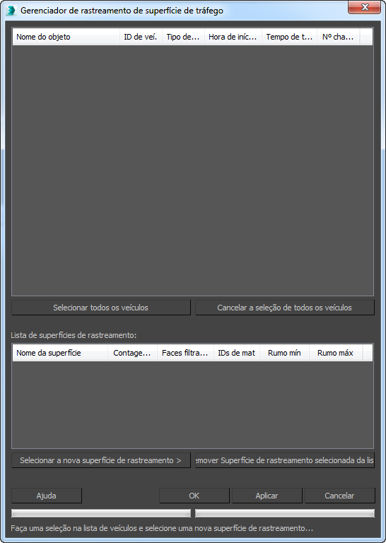

Relaciona todos os impulsionadores de tráfego na cena atual. Cada entrada na lista representa um único objeto de veículo originalmente gerado por meio de Civil View. Para cada objeto de veículo, é exibida a seguinte informação:
Você pode clicar em uma entrada na lista para selecionar o veículo.

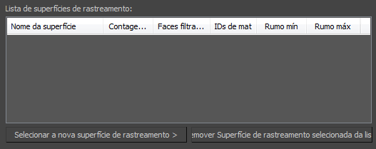

Relaciona o rastreamento de superfícies que tenha sido selecionado.

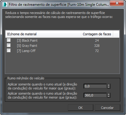

Após você selecionar um novo rastreamento de superfície, o rastreamento de superfície de Civil View abre uma caixa de diálogo Filtro.
Nesta caixa de diálogo, você deve selecionar ao menos uma ID de material que deseja usar. Por exemplo, você pode desejar veículos para rastrear o asfalto parte de uma superfície, mas não o acostamento ou do chão. A filtragem de superfícies desta forma reduz o tempo de Civil View tem para despender no cálculo de rastreamento de superfície.
Nesta caixa de diálogo, você também pode limitar o rastreamento de superfície para direções (rolamentos) no qual o veículo está viajando. Isso também pode melhorar o desempenho.
