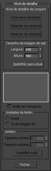

Interface
Grupo de Nível de Detalhe do Conjunto
Permite criar um novo conjunto e adicionar ou remover objetos do conjunto atual.
Criar novo conjunto
Cria um novo conjunto de Nível de Detalhe com base em um objeto de grupo selecionado atualmente.
Adicionar ao Conjunto
Adiciona um objeto ao conjunto do Nível de Detalhe. Primeiro é preciso anexar o objeto que deseja adicionar ao grupo. Para adicionar um objeto ao conjunto, utilize Alinhar para centralizar o objeto com o objeto de grupo. Selecione o objeto que deseja adicionar e, a seguir, selecione Anexar a partir do menu Grupo e, a seguir, clique no objeto do grupo. Finalmente, clique no botão Adicionar ao Conjunto e, a seguir, clique no objeto que deseja adicionar.
Remover do Conjunto
Remove os objetos destacados na janela de lista do conjunto atual. Observe que o objeto então se torna visível nas viewports, mas ainda faz parte do grupo. Para remover o objeto do grupo, selecione o menu Grupo Abrir, selecione o objeto que deseja remover e selecione o menu Grupo Separar. Selecione novamente o objeto de grupo e selecione o menu Grupo Fechar.
Grupo do Tamanho da Imagem de Saída
Largura/Altura
Os controles giratórios de Largura e Altura nesta área são definidos para o tamanho de saída da renderização atual cada vez que o utilitário de Nível de Detalhe for inserido. Usando os controles giratórios, é possível alterar este local para qualquer de resolução. Se a percentagem da opção de Imagem de Destino for selecionada, à medida que se altera o Tamanho da Imagem de Destino, os valores de limite também mudam.
Redefinir para o atual
Redefine os controles giratórios para o tamanho de saída da renderização atual.
[janela de lista]
Exibe todos os objetos no grupo por complexidade, com as menos complexas no topo da lista. Os números à esquerda de cada nome de objeto são os valores de limite que indicam o tamanho em que o objeto será exibido na cena renderizada. Os números podem ser de dois tipos de unidades: pixels, ou percentagem da imagem de destino. Defina o tipo de unidade no grupo de Unidades de Limite.
Exibir nas Viewports
Exibe na viewport o objeto realçado na janela da lista. Somente um objeto no grupo é exibido nas viewports a qualquer momento. Como padrão, é exibido o objeto menos complexo, mas é possível observar os outros, realçando-os na lista e selecionando este item. Clicar duas vezes no nome do objeto na lista executa a mesma função.
Grupo das Unidades de Limite
As opções desta caixa de grupo permitem escolher entre dois tipos de unidades de limite. Alternar entre essas duas opções não altera o efeito; mas sim o método pelo qual são definidos os limites.
  • Pixels Os limites são determinados ao especificar o tamanho máximo do pixel da imagem (medido na diagonal). Use quando desejar definir os limites de transferência usando um valor absoluto, em vez de valores relativos.
  • % da Imagem de Destino define os limites com base na porcentagem do tamanho da imagem (medida na diagonal) em relação ao tamanho da saída renderizada.
Grupo Limites
Tamanho mín / máx
Define o tamanho mínimo do objeto antes de ser substituído pelo menos complexo e o tamanho máximo do objeto antes de substituído pelo mais complexo. Os valores variam de acordo com o tipo atual de Unidade de Limite. Os valores do limite padrão são iniciados, de modo que o objeto mais complexo seja 100% do tamanho de saída da imagem. Os limites remanescentes são definidos usando um algoritmo com base em uma proporção do número de faces entre cada objeto. Supõe-se que todas as faces têm o mesmo tamanho e, depois, seleciona os limites para que as faces permaneçam com tamanho constante como exibido na tela. Normalmente, isso irá fornecer o tipo de transição suave necessária, mas é possível personalizar os valores de limite. Os valores de limite estão inter-relacionados entre os objetos, então, alterar o tamanho mínimo de um objeto, por exemplo, também irá alterar o tamanho máximo do próximo objeto.
Redefinir tudo
Redefine todos os limites para todos os objetos da lista, utilizando o algoritmo descrito anteriormente.
Dica: É possível utilizar o utilitário de Nível de Detalhe para criar objetos que exibem uma geometria bem simples nas viewports, enquanto exibe a geometria complexa na cena renderizada. Crie um objeto de Nível de Objeto agrupado que consiste de apenas dois objetos, o complexo e o simples. Selecione o objeto simples na janela da lista e, em Limites, defina o Tamanho Mínimo e o Máximo em 0. Isso irá exibir o objeto simples nas viewports, mas o objeto complexo sempre irá aparecer na cena renderizada, independentemente de seu tamanho aparente.
Fechar
Fecha o utilitário.
