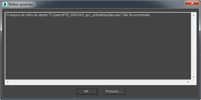

Se você carregar ou renderizar uma cena com referências externas, porém o caminho especificado originalmente do objeto ou cena de referência externa não pode ser encontrado, ou se o nome do objeto de referência externa não coincide com o nome de objeto no arquivo de origem, um alerta é exibido.
O alerta funciona da mesma maneira que o alerta de bitmap ausente e oferece duas opções.
Permite abrir o arquivo. A cena mencionada terá espaços reservados, mas não existirá na cena.
Exibe a caixa de diálogo Configurar caminhos de referências externas, que você pode usar para especificar o caminho de arquivo. Isso permite alterar, excluir, adicionar e alterar a posição da lista dos caminhos que o 3ds Max utiliza para procurar arquivos ausentes.

Se este problema ocorre durante a renderização de rede, a caixa de diálogo não aparecerá, mas os erros são gravados no arquivo de registro de rede.
