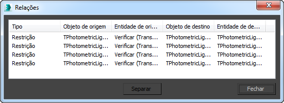

Vista de lista exibindo as relações
Abre ou redesenha a Vista de Lista com todos os relacionamentos das entidades da Vista Esquemática atualmente exibidas.
