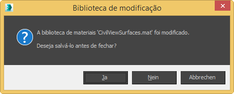

O 3ds Max perguntará se você deseja gravar as alterações realizadas na biblioteca. Clique em Sim.

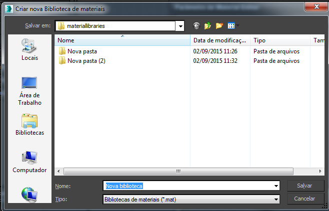

Para criar uma nova biblioteca:
O 3ds Max solicita um nome para a nova biblioteca.
A nova biblioteca aparece no navegador de material / Map.
3ds Max salva a biblioteca como um material do arquivo com o nome indicado; por exemplo, Novo Library.mat. A localização por defeito da biblioteca é a pasta \materiallibraries no projeto atual. Se você não se definiu uma pasta de projeto, ela é salva a nova biblioteca na pasta <3ds Max pasta Programas > \materiallibraries .
