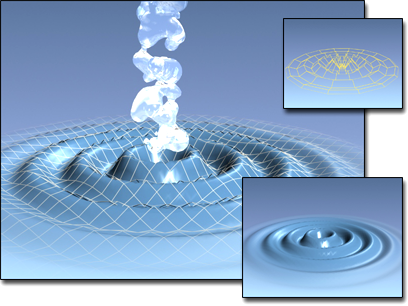

A Distorção de espaço de enrugado cria um enrugado concêntrico através do espaço do mundo. Ela afeta a geometria e se comporta da mesma forma que o Modificador de enrugado. Utilize a Distorção de espaço de enrugado quando você quiser que o enrugado afete um grande número de objetos ou que afete um objeto relativo a sua posição no espaço do mundo.
Usando um ripple para deformar uma superfície
