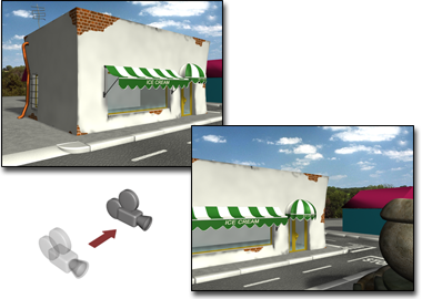

Rebocar uma câmera
Para uma câmera de destino, arrastar o mouse move a câmera e seu alvo paralelamente à vista de câmera.
Este botão substitui o botão Pan quando uma viewport de câmera está ativa.
Para rebocar uma câmera:
O botão é realçado quando ela estiver ativada.
A câmera e seu destino movimentam-se paralelamente ao plano de visão, que é perpendicular à linha de visão da câmera.
Para transportar com o botão intermédio do mouse:
Para restringir o caminhão em um único eixo:
O caminhão é restringido para o primeiro eixo que você mover enquanto a tecla Shift é pressionada.
