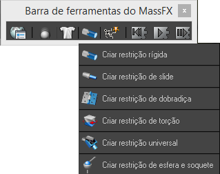

Todas as predefinições de restrição criam o mesmo tipo de objeto de ajuda com as mesmas configurações. Os diferentes tipos de restrição, como Articulação e Esfera e soquete, definem alguns valores padrão úteis para a restrição resultante.

Para criar uma restrição entre dois objetos, selecione o objeto pai na cena, seguido pelo objeto filho e, em seguida, escolha uma das predefinições do submenu Restrições na barra de ferramentas do MassFX. A restrição é inserida automaticamente no ponto de giro do objeto pai. Em seguida, à medida que você move o mouse em uma viewport, o sistema rastreia o cursor do mouse para definir o tamanho de exibição da restrição. Quanto mais perto você mover o mouse para o objeto pai, menor a restrição. Para finalizar o tamanho de exibição da restrição e terminar a criação da restrição, clique no mouse.
