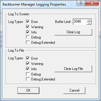

A caixa de diálogo Propriedades de registro permite a você especificar os tipos de mensagens que aparecem na janela da lista na janela Gerenciador ou Servidor e as que são enviadas para um arquivo de registro. Cada tipo de mensagem de registro é explicado abaixo.
Erros fatais que param a renderização de um servidor de um trabalho. Estes erros são precedidas por um "ERR" vermelho na janela da lista Gerenciador ou servidor e incluem o seguinte:
Informações de aviso não fatais. Estes erros são precedidas por um "WRN" castanho na janela da lista Gerenciador ou servidor e incluem o seguinte:
Informações gerais sobre o status atual do Gerenciador ou servidor. Estes erros são precedidas por um "WRN" aqua na janela da lista Gerenciador ou servidor e incluem o seguinte:
Informações detalhadas sobre pacotes TCP/IP e o estado atual do Gerenciador e servidor. A Depuração prolongada fornece uma listagem mais detalhada do que a Depuração. Em caso de dúvida, use ambas. Estas mensagens são precedidas por um "DBG" azul na janela da lista Gerenciador ou servidor e incluem o seguinte:
As opções Registrar na tela determinam quais tipos de mensagens são exibidas na janela da lista da janela do Gerenciador ou servidor.
Ative cada tipo de mensagem que você deseje ser exibida. Erro, Aviso e Informações estão ativadas por padrão.
As opções Registrar no arquivo determinam quais mensagens salvas em arquivos de registro. Estas são as mesmas mensagens que aparecem na tela. Ative qualquer uma das seguintes categorias para salvá-las em um arquivo de registro. Quando qualquer uma destas categorias é ativada, um arquivo manager.log ou server.log é criado em seu diretório \network. Erro, Aviso e Informações estão ativadas por padrão.
